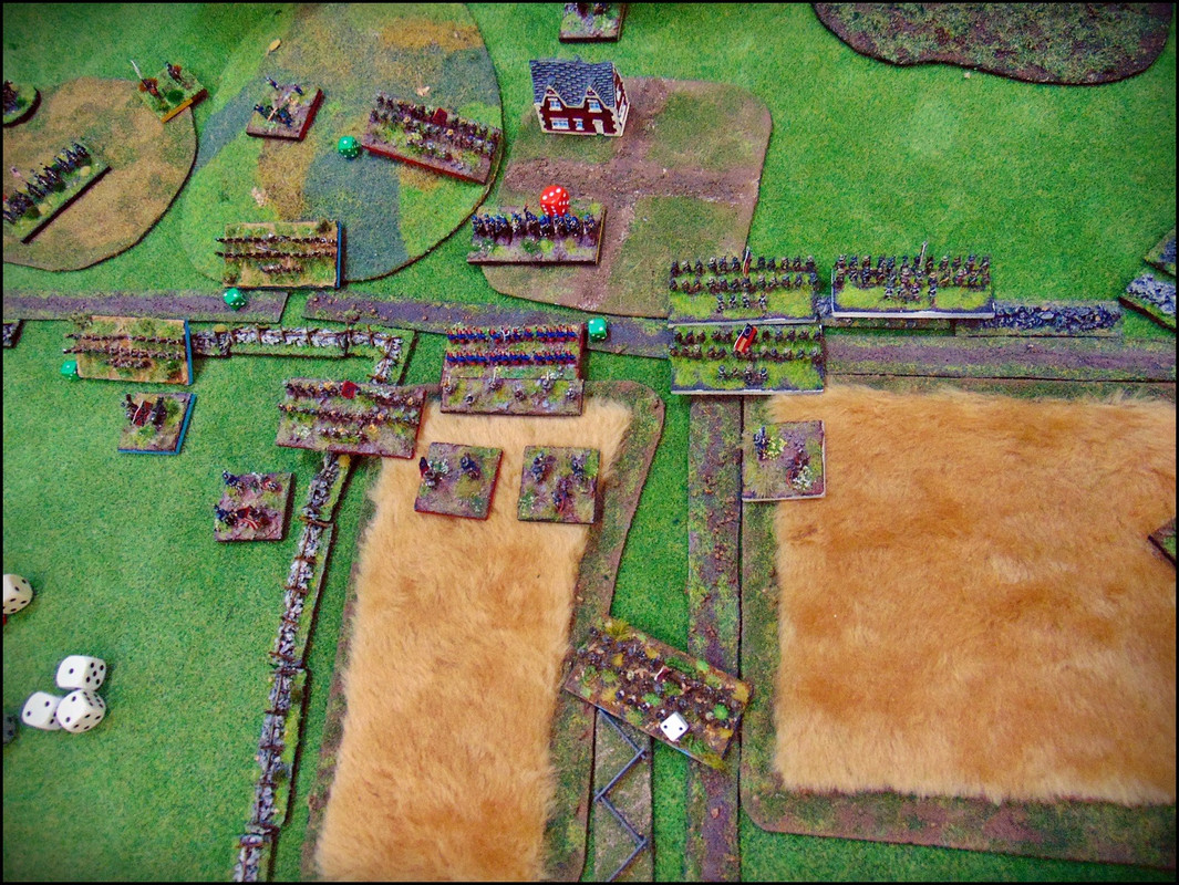

Bardzo ładne kolorowe ziemniaki.
Rozumiem że stawiacie na wygode i aspekt taktyczny, niż walory realistyczno-estetyczne.
Płaska rzeka imo bardzo spoko, górka przy odrobinie wyobraźni przejdzie, ale drzewa?
Kurde. Ja pamietam że chłopaki wyciągali z dziurek w styropianowym lasku, drzewka żeby se ułatwić i regimentami wejść, ale teraz to faktycznie "efekty 3d wyłączone"
Serio nie żal Wam aspektu modelarskiego bitew...?

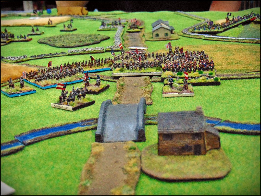

Pola bitew z 3d i tak wyglądają jak kupa:Duderson pisze:Osobiście w grach lubię coś pośrodku - tereny 3D, ale jeśli lasy to placki z przesuwalnymi drzewami na podstawkach, wzgórza niskie, z łagodnymi stokami i bez bajerów, żeby się podstawki nie ześlizgiwały/figurki nie przewracały. Co mnie najbardziej razi w terenach 2D do IX Age, to ich kształty - kwadratowe lasy, wzgórza i jeziora.
Żeby to miało ręce i nogi, każdy stół powinien być przygotowywany holistycznie:
Niestety ze względów logistycznych zorganizowanie turnieju z takimi terenami jest nierealne.
Jak ktoś ma ciśnienie na wygląd makiet, to i tak bless action jest lepszy:
swieta_barbara, nie to żeby coś, ale trójwymiarowe pole bitwy, które wstawiłeś na fotce, to jest jakaś zupełna amatorszczyzna albo projekt "kup jak najwięcej makiet za 20 złotych".
Same malowanie wszystkiego co tam jest, może sugerować i najpewniej sugeruje że to pewnie jakieś dzieciaki bez budżetu, więc raczej wyznacznik moim zdaniem, niemiarodajny.
Z drugiej strony porównujesz Realm of Battle, komercyjny projekt nad którym pracował zespół rzeźbiarzy, potem modelarzy, malarzy i tuzin pomocników do ustawiania armii. Nim fotograf, a potem grafik wziął to na warsztat, każdy element był wykonywany wiele godzin.
Jeśli mamy udowodnić że profesjonalny w każdym calu stół jest lepszy niż wytarta mata i drzewko z allegro za 2 pln, no to się udało.
Generalnie zgadzam się że stół GW, jest dużo lepiej przemyślany, ale nie zgadzam się że ma monopol na dobry wygląd i funkcjonalność.

To pierwsze zdjęcie to i tak oczko wyżej niż to co zazwyczaj mieliśmy na turkach - tereny były zazwyczaj bardziej odrapane, a na stołach nie było mat.
Tak więc 2d to ewolucja, nie tylko zyskuje gameplay, ale też i oko bardziej to cieszy. Tak naprawdę piszę to do esgarotha, a nie do Yamchy czy Dudersona - w odpowiedzi na krytykę dziadów z forum.
Dziady z tego forum to w moim rozumieniu kolesie, co nie załapali się na zmiany w scenie turniejowej, dalej chcieliby grać na balancing patch w 6 edycji, na odrapanych terenach. Wszystko zasadza się niestety na tym, że jak się jest młodym to i gówno lepiej smakuje, ale nie ma sensu utożsamiać tego z "obiektywnie najlepszym okresem czegokolwiek".
