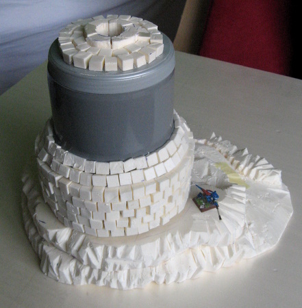

Obserwatorium. Zasada działania prosta jak działanie kamery obscura :P Widok nocnego nieba wpada przez otwór w dachu i odbija się w gładkiej tafli sadzawki :)
Wszelkie uwagi mile widziane :D

Taką piramidkę jest śmiesznie łatwo wykonać:
1. Wyciąć kwadrat 24x24.
2. Zaznaczyć długopisem linie bloków kamiennych 3x3x3 (styrodur ma 3cm grubości)
3. Wyciąć drugi, mniejszy 15x15 i powtórzyć dla niego punkt 2.
4. Wyciąć nożem jakieś zniszczenia.
5. Ja pogłębiłem nożem wcięcia między blokami i naciąłem pod kątem krawędzie. Roboty na 10 minut, a lepiej wygląda i mniej wrażliwe na otarcia.
6. Powinno się pokryć warstwą rozcieńczonego wikolu dla ochrony mechanicznej.
7. Kapiemy wikolem i sypiemy piaskiem.
8. 2 warstwy czarnej farby i drybrushujemy coraz jaśniejszym szarym.
9. Ziemię drybrushujemy coraz jaśniejszym brązem.
Wiola! :)
Żeby nie było: żółwia sam nie rzeźbiłem :P
Podobne obserwatorium było na starej stronie GW (kiedy to było, ze 3 lata temu?). Było większe, miało piętra i kamienne schodki. Mała średnica nie pozwala jednak dobrze manewrować ludzikami w środku, więc schodki i pięterko nie wchodziły u mnie w gre. Jako smaczek dodałem ten zbiorniczek z wodą.
