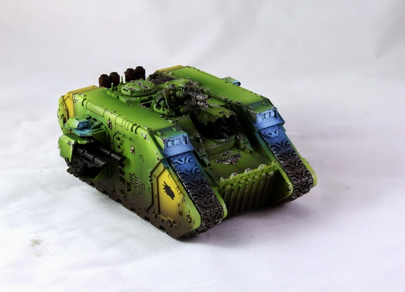

moim zdaniem za ciemny, twarzy nie widać i te pazurki za mało kontrastowe
da się areografować odpowiednio rozcieńczonymi farbami gw ?
roc3s
Posty: 299
Lokalizacja: Ruda Śląska
Post autor: roc3s »
Być może to wina zdjęć, ale faktycznie mam podobne odczucia jak w poście wcześniej. Wydaje się być trochę ciemno i jednolicie.

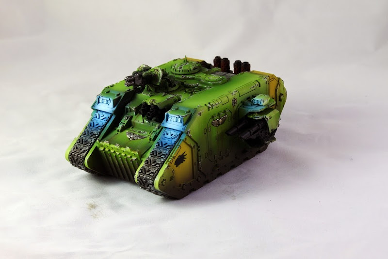

Dobra... wczoraj zjebałem z tymi zdjęciami, zupełnie nowe zrobione porządnie:
Przepraszam, że musieliście widzieć i oceniać takie syfiaste fotki :(
No, foty z pewnością dużo lepsze. Jeszcze żebyś tak wykadrował je to by już :wink: ... było ekstra
