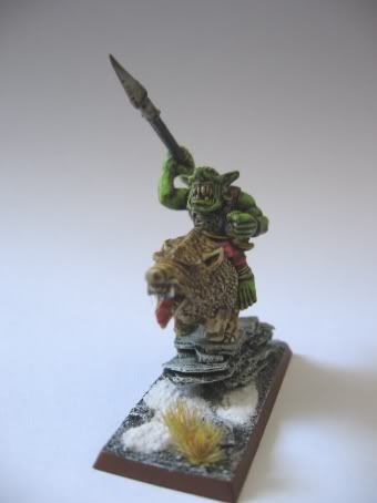

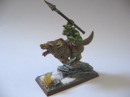

Wilk też dippowany, na szybko cały Bleached Bone'm i do bejcy. Ale przyznam że kolor skóry goblina do końca mi nie pasuje.
Na zdjęciu wyszedł ok, lekko ciemny ale na żywo jest jaśniejszy bo malowany Scorpion Green'em. Następnego planuje
pomalować mieszanką Snot'a i Scorpion'a. Zobaczymy co z tego wyjdzie.
Co do bejcy to jest to taka (IMO) jakiej uzywa Bless- Altaxin, orzech. W Castoramie 29 zł za 0,8L i 12 zł za 0,25L
Konsystencja oleju, koloru Obrazek
Przepis Bless'a- bejca rozcieńczona benzyną lakową w stosuknu 4 : 1. Potem jeszcze model poprawiony pedzelkiem z benzyną
na bardziej wypukłych częściach (dopiero się ucze :wink: ).
