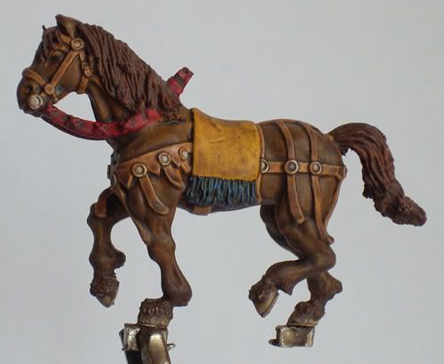

Nowa próba z nowym konikiem (Gamezonowego Pistoliera).
Bejca ta sama co w poprzedniej próbie (patrz: post z 18 lipca).
Użyte kolory: *) Podkład biały. *) sierść - Snakebite Leather, *) grzywa, ogon - Bestial Brown, *) kopyta - Khaki (Vallejo) *) rząd - Vomit Brown, *) derka na siodle - Golden Yellow, *) frędzle - Cygnar Blue Base (P3) *) wodze - Blood Red. Lakier matowy Model Master Flat, pędzlem kładziony. Okucia w rzędzie końskim - do późniejszego malowania.
Bejca nierozcieńczana; za kopytko i chlup od razu do puszki.
Konik nietrzepany, tylko zostawiony do grawitacyjnego obcieknięcia.
Zaczyna wychodzić.
Zaczyna wychodzić.

Aż poszedłem sprawdzić. Ja i niezaszpachlowanie!
Łączenie zaszpachlowane, tylko tam jest takie dziwne przejście między szyją a mięśniami pasa barkowego (czy koń ma pas barkowy ??), w rzeczywistości wygląda OK.
