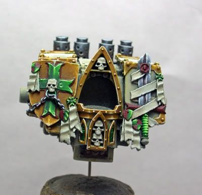

No tak gosciu sobie zazyczyl zeby dreda Black Templarskiego pomalowac w kolorach Deathwinga....
No coz poki placi to trzeba malowac :P
Jak na czas jaki nad nim spedzilem jestem calkiem zadowolony :)

Bardzo fajny korpus, zobaczymy jak będzie się prezentować z resztą :P

Najbardziej obawiam sie nog i sztandaru - maja tony black templarskich znaczkow....

Dasz rade ;P W końcu nie twoja wina że kolo jest poje&^%# :P

Swietna robota. Kolorystyka troszku od czapy (ciekawe jak z reszta jego armii) ale placi-wymaga. Od twojej strony praca 100% profesjonalna. Skrytykowac i zmieszac z blotem bedzie mozna jak skonczysz :wink:

Praca bardzo fajna, ale zdrać mi jak możesz :) :lol2: jak malowałeś ten złoty na Korpusie, oraz od jakiego kolorku malowałeś tą zieleń na jednym z krzyży ??? od snot green po skull white czy od jeszcze jaśniejszego????

Kurcze super to wygląda, pomyśleć, że jeszcze tyle pracy muszę wykonać żeby robić jako taki NMM....

Co do zlotego nmm - testuje nowy patent - jest ekspresowy a wyglada calkiem spoko :D
Najpierw malujesz dany element kolorem bazowym - w tym wypadku snakebite leather - pozniej chamsko, bialym malujesz czesci gdzie bedzie rozjasnienie :)
Pozniej rozwadniasz farbe bazowa - do polprzezroczystej konsystencji - prawie sama woda - i jedziesz laserunkami po calosci - trzeba wytrzec pedzel z nadmiaru wody i malowac samym pigmentem
Pozniej powtarzasz z bialym i laserunkiem idac w strone krawedzi - i tak kilka razy.
Do tego mozna przyciemnic nmm w niektorych miejscach - ja zuylem dark flesha - tez laserunek.
Na koniec biale krechy na krawedziach :)
Co dozielonego zaczalem od mega slabej farby dark nagel green , pozniej snot green, scorpion i bialy :)

Spoko :) , a kto wymyślił ten patent :P ??? może się zapowiadac bardzo ciekawy ale i tak ja tego nigdy niesprubuje tego patentu ;P bo niegdy niebęde malował w 1/7 tak jak ty ;P.
Pozdro, figs naprawde fajnie się zapowiada.

Sam jakos na to wpadlem zeby czasu zaoszczedzic - malowanie warstwami za duzo czasu zabiera :)

Genialny pomysł!
Nic nie zrozumiałem. :(
Foto tutorial, please !

Z foto tutorialem bedzie ciezko - ale moze cos wykombinuje malujac raczki albo nogi :)

Nie wiem, który to ma być poziom, ale figsa nosi ślady ekspresowego malowania więc chyba taki jest wymóg. Szczególnie na czarnym widać dość mocne "krechy" :) Nie mniej jednak efekt jest całkiem spoko.
Hashu, próbowałeś mieszać farbę na figurce, też może przyśpieszać malowanie z dobrym efektem ?

Juz dawno mieszam na ludkach - zobaczysz jak skoncze helldivera - prawdopodobnie jutro bedemial jakies zdjecia :)
Btw tyl nie jest czarny - slabe swiatlo wiec malo widac :)
Bede musial troche podociagac niektore rozjasnienia laserunkami i dorobic swiecace miejsca na plecach - zaraz przy dyszach silnika

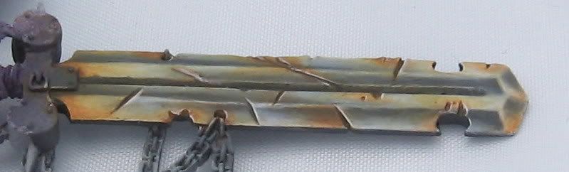

No ja właśnie z mieszaniem kombinuje i efekty są całkiem zadowalające. Ogólnie mieszanie plus glazy na prawdę potrafią poprawić malowanie no i dodają trochę speeda. Chociaż mi i tak wszystko idzie w żółwim tempie.
Efekty moich prób są min na tym mieczyku. Cały NMM to ciemny szary + szary + biały 3 warstwy. No i rdzawe glazy.

Ja sie nie znam ale powiem :P że przedobrzyłeś z zielonym, niby mhhhroczne aniołki a robisz go toksycznie zielonego aż oczy pieką .
Reszta jak zwykle to bywa bardzo fajna
@ MuK miecz jest totalnie płaski, jedyne co go ratuje to że farba grubo :P

Podmalowalem nmm na nozkach i nalozylem bazowe kolorki na insygnia :)
Wiecej jutro
@ Muk - sredni ten miecz - na nmm to nie wyglada bo wedlug tego jak pomalowales to swiatlo pada z kazdej strony - za malo skontrastowane.
Tez nie widac zebys farbe mieszal na nim, ale to inna bajka (widac zbyt wyraznie granice miedzy warstwami - wiec nie czaruj tu nam tylko maluj :) )

A mnie się ten miecz podoba :P
